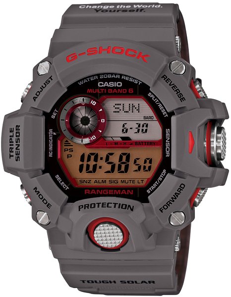

POSITIVE DISPLAY RANGEMAN:

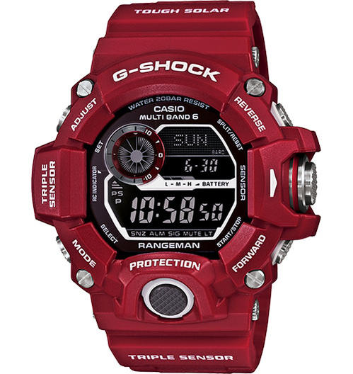

NEGATIVE DISPLAY RANGEMAN:
